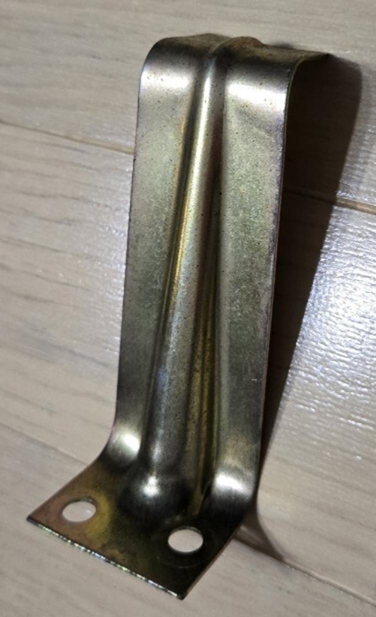

Bracket (all years sedan/coupe/truck)
30414.jpgAlbum 30414
